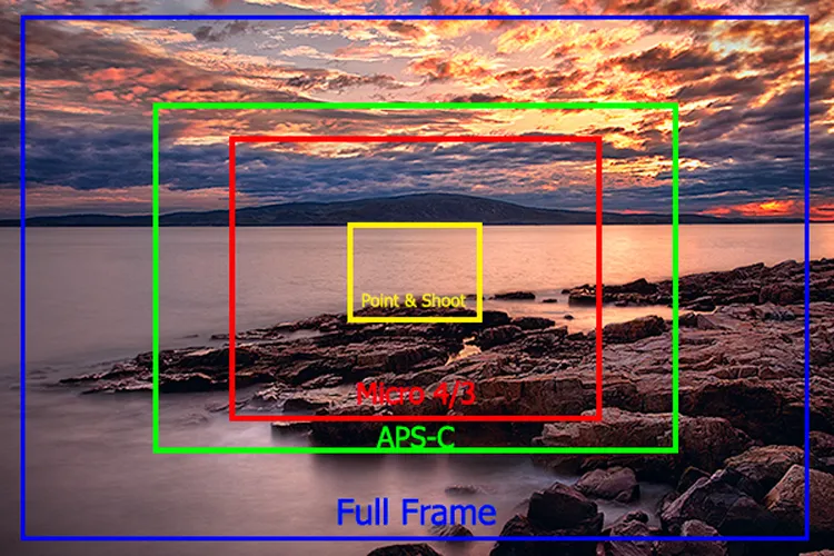

Vliv velikosti snímače na ohnisko a hloubku ostrosti (CROP FACTOR)
Všechny příklady, které jsme si zatím uvedly, jsme si nekomplikovali tím, jak velký snímač ve fotoaparátu máme.
Všechny vztahy platí, ale je-li snímač menší, potažmo i větší než kinofilmové políčko, tak musíme jeho crop faktorem násobit ohniskovou vzdálenost, abychom měli srovnání, jaký úhel záběru objektiv promítá na snímač.
| VELIKOST SNÍMAČE | ZNAČKY | CROP FACTOR |
| FULL FRAME, kinofilmové políčko | Canon, Nikon, Sony atp. | 1x |
| APS-C | Fujifilm, Canon, Nikon, Sony | 1,5x |
| M4/3 | Olympus, Panasonic | 2x |

Ohnisková vzdálenost objektivu v naší tabulce je vždy 35mm, ale tím, že tyto objektivy dáváme na různé fotoaparáty s různě velkým snímačem, tak úhel záběru po přepočtu odpovídá ohniskové vzdálenosti v posledním sloupci.
Já osobně například fotím s fotoaparáty FUJIFILM. Snímač má velikost APSC a jeho crop factor je tedy 1,5x.
Při nasazení objektivu s ohniskovou vzdáleností 35mm tedy používám úhel záběru stejný, jak bych na FULL FRAMU fotoaparátu například od SONY, používal objektiv s ohniskovou vzdáleností přibližně 50mm (35mm x 1.5).
